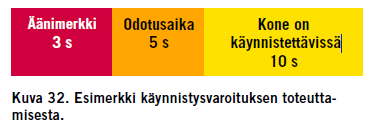

Kuva 32. Esimerkki käynnistysvaroituksen toteuttamisesta.
Varoitussignaalina käytetään yleensä äänimerkkiä, koska sen havaitseminen ei riipu siitä, mihin suuntaan henkilö sattuu katsomaan. Kuvassa 32 on esimerkki tavallisesta toteutuksesta. Äänimerkin jälkeen on muutaman sekunnin mittainen odotusaika, jotta vaarakohdassa oleva henkilö ehtii poistua. Vasta sen jälkeen kone on käynnistettävissä. Ellei konetta käynnistetä valmiusajan kuluessa, äänimerkki on annettava uudelleen ennen kuin kone voidaan käynnistää.
